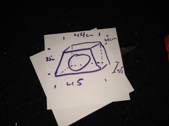

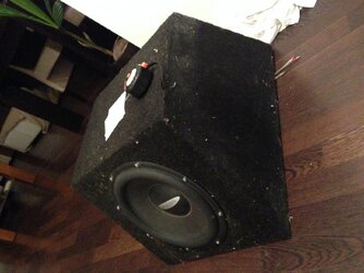

Hi zusammen,
übergangsweise kommt der Genesis Subwoofer in ein vorhandenes altes Gehäuse bis das vom Diddi fertig ist.
Nun wollte ich wissen wieviel Liter das Volumen beträgt.
Kennt jemand die Formel?
Die beiden Seiten sind Trapetze. Also front und hinten abgeschrägt.
Im letzten Bild sind die Masse. Bitte keine Bewertung zum Zustand es Gehäuses. ;-) Ich weiß das Ding müsste neu bezogen werden.
Ne Zeichnung mit 3 verschiedenen Ansichten wär wesentlich lesbarer :D
Ist das einfach nur ne gekappte Pyramide oder sind 2 der 4 Seiten im 90°-Winkel zu Boden/Deckel?

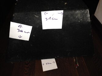

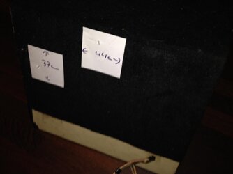

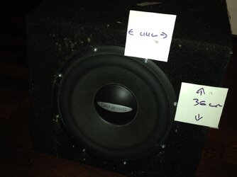

Das erste Bild ist von hinten. Kein Trapetz.
Das zweite Bild ist die Seite. (Beide Seiten sind gleich)
Das drite Bild ist die Front. Das Frontbrett ist 1 cm länger.

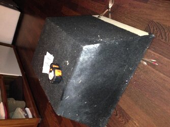

Wenn ich das richtig sehe, sind bis auf die beiden Schrägen alle Winkel 90°. Jetzt scheint es auch so zu sein, dass die Winkel der Schrägen unterschiedlich sind.
Falls Dir die Größenordnung reicht: Ich komme überschlägig auf rund 62 Liter (+- 2 Liter) brutto. Hoffe, das kann jemand bestätigen.. ;)
Alles Gute, Kim..
je nach materialstärke irgendwas zwischen 50 und 55L, is als gg ne ganze ecke zu groß würde ich mal sagen^^
