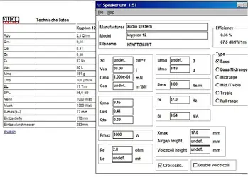

wer kann mir verraten wo ich welche daten eintragen muss? (siehe bild)
will mir nen bp simulieren.
sehe bei den ganzen begriffen garnicht mehr durch.
mfg dubbi

die mms stimmt nicht ganz oder man siehts nicht richtig. Sd haste in den Unterlagen nicht, musste abmessen (idR Mitte Sicke bis Mitte Sicke als Durchmesser. Sd ist die Fläche.
Ansonsten haste nicht mehr Daten... Audio System fragen oder deinen messen lassen, dann sind die Ergebnisse noch besser.
