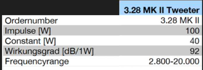

Hochtöner (Kanal 1-2): Micro Precision 3.28 MKII

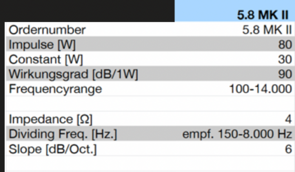

Mitteltöner (Kanal 3-4): Micro Precision 5.8 MKII

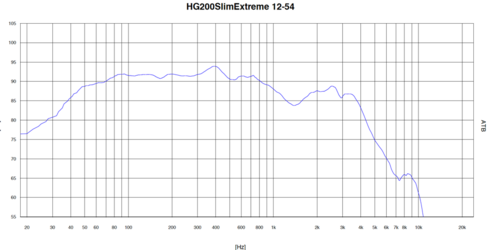

Tieftöner (Kanal 5-8): Gladen HG-200 Slim EX

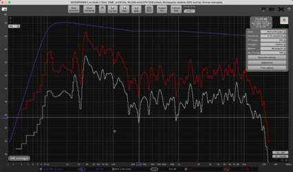

Nun zum Ablauf des Einmessens. Ich habe ein UMIK-1 mit Kalibrierung für 0Grad schon in REW konfiguriert und die ersten Messungen machen können. Hier stellt sich mir aber schon die erste Frage, wie der Ablauf ist.
DSP unkonfiguriert lassen und die einzelnen Kanäle also HT, MT und TT durchmessen, dass man 3 Kurven hat? Oder konfiguriert man vorher die Weichen (dies habe ich schon getan)? Denn, wenn ich alle Frequenzen auf alle Lautsprecher loslassen würde, wäre dies sicherlich nicht förderlich!?

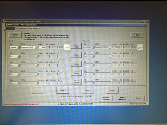

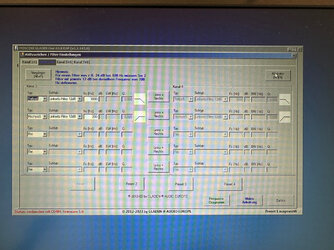

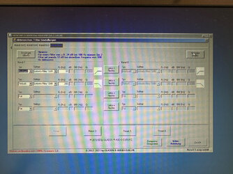

Die Konfiguration meiner Weichen anbei:

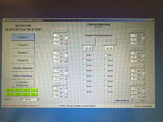

Die Abstände der LS habe ich auch einmal gemessen mit folgenden Werten und die LZ im DSP konfiguriert.
TT links: 100cm TT rechts: 130cm
MT links: 77cm MT rechts: 120cm
HT links: 96cm HT rechts: 105cm
