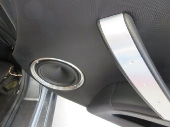

Sollen die Hochtöner auf den Fahrer ausgerichtet werden oder reicht auch die Ausrichtung auf den Innenspiegel. Diese Frage deshalb da ich bis dato auf den Spiegel ausgerichtet hatte.
Da der 350z sehr hohe Türen hat wäre die nächste Frage ob die TMT leicht nach oben ausgerichtet werden sollten.

TT anwinkeln ist halt immer so eine Sache. Du bekommst wohl möglich mehr Mittelton nach oben, aber auf Kosten von verlorenem Schub durch den Fußraum.
