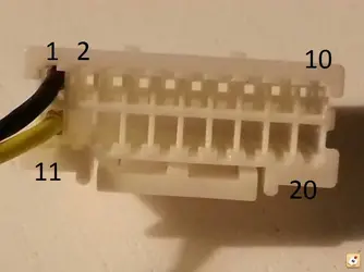

@odie ich hab mal ein bild gemacht vom stecker das gute ist der Aux/Camera in ist noch dran, daran kann mann sich orientieren!
Ich lad es morgen früh mal hoch, eventuell können wir zusammen die anschlüsse mal durchgehen!
Vielen Dank schonmal!!!!
So schaut der Stecker jetzt aus!
Gesendet von meinem GT-N7100 mit Tapatalk

Hab mal ein bild vom stecker gemacht! Wenn wir jetzt einfach von der oberen reihe von links nach rechts durchnummerieren und du mir schreiben könntest wo was sitzt! Wie 1 rot front cinch oder so dann wär das echt der Hit!!!!
Danke gruss Ralf

ich werd in den kommenden Tagen, wenn bisschen Ruhe eingekehrt ist, den Kabelbaum Durchmessen
wird aber wohl nix vor Freitag - vorher hab ich dafür leider keinen Kopf
Pinbelegung lt. obiger Nummerierung
01 - schwarz Video Aux in
11 - gelb Video Aux in
02 - rot Audio Aux in
12 - schwarz Audio Aux in
03 - rot Audio Aux out
13 - weiss Audio Aux in
04 - weiss Audio Aux out
14 - schwarz Audio Aux out
05 - gelb Video Aux out
15 - schwarz Video Aux out
06 - weiss sub out
16 - rot sub out
07 - schwarz sub out passend zu weiss
17 - schwarz sub out passebd zu rot
08 - rot rear out
18 - weiss rear out
09 - schwarz rear out
19 - schwarz front out
10 - rot front out
20 - weiss front out
viel Spass beim sortieren
Markus

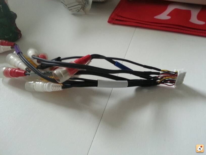

Ich hab nen IVA-W520R ergattert. Hab dann bei ebay ein Nachbau Kabel ergattert weil die nicht dabei waren. leider stimmt dort aber die Pinbelegung vom 12 Fach stecker nicht mit dem 520R überein auch wenn es extra dafür angeboten wird :(
Zurücksenden nach polen übersteigt fast den warenwert also keine option. jetzt dachte ich vll hat jemand so nen stecker rumliegen und kann mir sagen wie die belegung orginal ist dann würd ich mir das selbst umpinnen :(

hab das Kabel jetzt mal ausgesteckt ist ein 14pol. Stecker.
Belegung numerisch basierend nach dem Foto #10
1 gelb Signal Video AUX Out
2 schwarz GND Audio AUX Out
3 rot Signal rechts AUX Out
4 schwarz GND Video AUX In
5 rot Signal rechts AUX In
6 schwarz GND Guide
7 gelb Signal Video Camera In
8 schwarz GND AUX Out
9 weiß Signal links Aux Out
10 gelb Signal Video Aux In
11 weiß Signal links Aux In
12 schwarz GND Audio Aux In
13 weiß Signal Audio Guide
14 schwarz GND Camera In

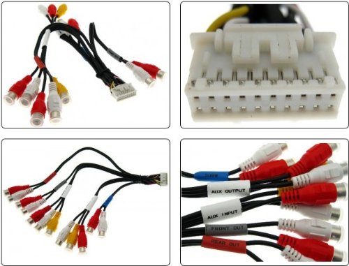

erstmal zum AUX ggf. helfen die Fotos auch weiter https://www.ebay.de/itm/Alpine-RCA-...656403?hash=item23b0897f53:g:NbAAAOSwxFVb9sNK
