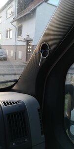

Dazu der HT unsichtbar in der RemiFront:

Das ist ein Zwischenstand..., Türen sind noch nicht gedämmt etc.. :fp: Leider ließ die Zeit das nicht zu.

Dennoch: Der Klang ist für mein Ohr echt toll! Der mir aus meiner E-Klasse bekannte, über den Lautsprechern liegende Schleier ist quasi nicht vorhanden bzw. wurde ich mir dessen jetzt erst bewusst. Meine Ohren mussten sich an diese Klarheit erstmal gewöhnen.
