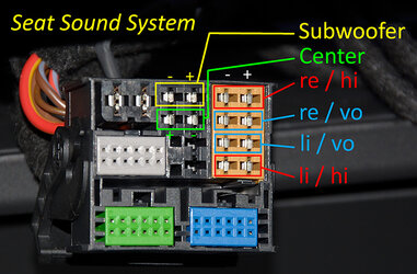

Mein eigentliches, Hauptproblem ist, dass ich nicht genau weiß, wo ich das Signal für den DSP abgreifen kann.
Hinterm Radio? Vor dem Verstärker? Hinter dem Verstärker?
Hat jemand damit Erfahrung, mit einem Seat 5F mit Beats, kleinem Navi, aktuelleren Baujahres, oder einen Tipp, wie ich das messen kann, was in Frage kommt?
Zugriff auf ein Oszi hätte ich die nächsten Wochen sogar.
Skeptisch bin ich auch, was es mit dem Center auf sich hat.
Was muss ich beachten, damit Navi/Freisprech/etc pp. im nachhinein noch funktioniert?
Navi sei mir nicht so wichtig, aber Freisprecheinrichtung sollte weiterhin funktionieren.
