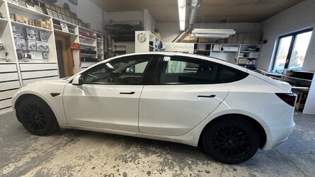

Tesla z.b. ist bei größeren Umbauten der Punkt wo man den Strom abzwackt wichtig.

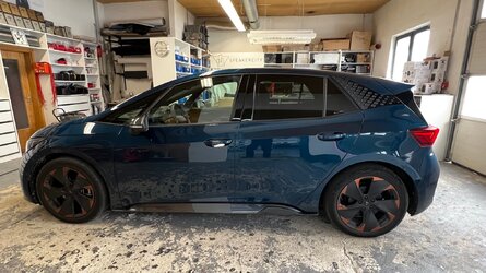

Cupra Born widerum super entspannt und ohne jegliche Probleme bei Größeren Systemen.

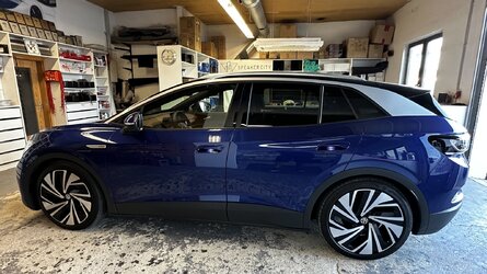

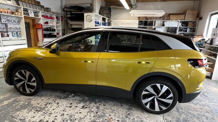

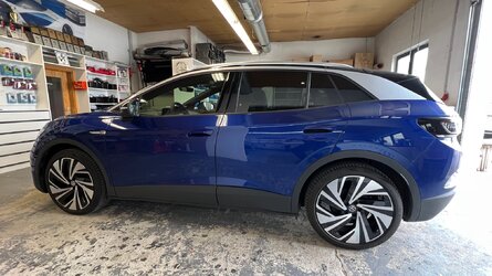

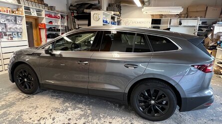

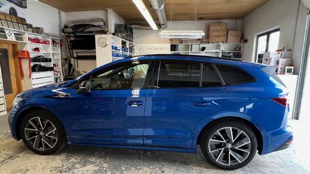

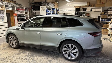

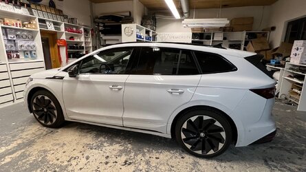

Die komplette VAG Palette, ID.4 ID.3 Cupra Born, Skoda Enyaq, Q4 Etron, Q8 Etron haben z.B. eine stink normale 12V Batterie vorne. Auch der Fiat 500 und Nissan Ariya
Die DC/DC Charger haben alle so um die 3,3kw und die Nasszelle puffert Stromspitzen mehr als genug weg. Bisher gibt es da nicht wirklich Einschränkungen. Das schöne ist, du hast in den Autos mega Platz. Klima/Wärmepumpe ect.. sind meißtens vorne verbaut, so dass hinter dem Handschuhfach, Armaturenbrett, Mittelkonsole immer viel Luft ist.

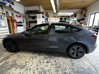

Einzige Ausnahme: Tesla ab BJ 01/22. Ab der AMD Ryzen HU wurde vorne die Nasszelle gegen eine 16V LiFePo ersetzt. Diese kann nur 20A abgeben und ist auch nur zum Aufwecken des Fahrzeugs zuständig. Der Rest kommt direkt vom DC/DC Wandler. Ist die Karre zugesperrt, kappt der DC/DC Konverter nach 20 Minuten die 16V vom kompletten Boardnetz. Schließt du eine normale Endstufe am DC/DC Konverter an, ist das Netzteil dann auch leer. Schließt du den Waagen dann auf, erkennt der DC/DC Konverter einen Kurzschluss und die Karre geht in Notaus. Da mußt du direkt an die LiFePo vorne ran. Wie groß die Endstufe da sein darf, welche Netzteile da funktionieren sind wir noch am Testen.
Auf jeden Fall sollte die Endstufe 18V können. Die LiFePo wird angeblich im recovery Modus mit bis zu 17,9V geladen. Das konnte ich bisher noch nicht 100% nachvollziehen aber solls geben.
