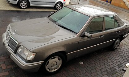

PS
Hab übrigens das Auto seit Freitag angemeldet und ich muss sagen es ist schon nen tolles "feeling" den alten Benz durch die Straßen zu bewegen :)
Bin Heute schon 400km gefahren um ein Satz Alufelgen abzuholen welche ich mir ersteigert hab...
