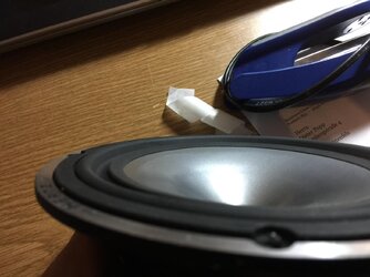

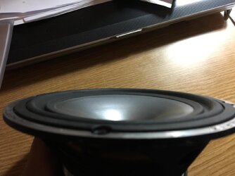

Moin,
ich habe gerade meine ML165 ausgepackt zum Verkauf, da habe ich gesehen, daß bei einem der LS ein Knick/Riß in der Membranbeschichtung ist. Im Betrieb waren die LS beide unauffällig, liefen an einer gebrückten MA75.4. An der Innenseite der Membran ist nicht zu sehen.
Was muß ich davon halten? Sind die LS jetzt Schrott? Kann man das reparieren lassen?
Dieter

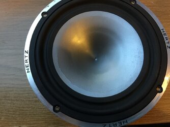

Die sind wohl mal über ihren xmax gefahren...
Die Membran läuft eigentlich sauber in NAWI aus. Bei dir sieht es so aus als ob die Membran ca. 10mm vor Ende an der Sicke geknickt worden wäre :kopfkratz: Das Problem läuft ja komplett herum
Mach doch mal ein Bild bei dem man die Form der Membran beurteilen kann

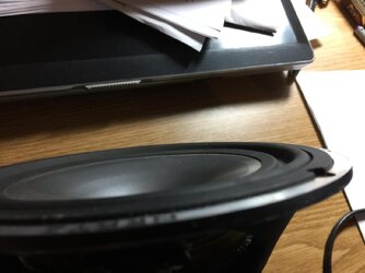

So?
Ist eine "übliche" Beschädigung, wenn der einfach mal zu viel hub gesehen hat, wie bereits angesprochen wurde. Hatte der ein oder andere bb bei mir auch schon ;)
Ps mr Burns: nicht nur über xmax sondern über xmech ;)
Da hast du natürlich absolut recht. :-)

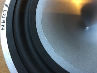

Und gleich Sorry, dass ich einen alten Thread nochmal aus der Versenkung hohle aber dieser beschreibt fast das gleiche Problem, dass ich habe. Ich würde günstig an einen ML 1800.3 kommen. Dieser weißt jedoch genau die gleiche Membranbeschädigung auf, laut Verkäufer spielen die Chassis ohne Probleme. Hat wer von euch Erfahrung ob sich diese Knicks/Ablösungen negativ auf Spielverhalten auswirken oder ob es dadurch zu Folgeschäden im Betrieb kommen kann?
Konnte die Lautsprecher leider noch nicht selber hören und ihr hattet ja schon mal Erfahrungen mit solch einer Beschädigung.
Danke und LG
Wenn sie so oder ähnlich wie auf dem Bild gebrochen sind, würde ich sie nicht mehr hernehmen!
Mich wundert wie das passieren kann... die ml1800 können eigentlich echt ne Menge einstecken!
Danke für die schnelle Antwort.
Es ist nicht ganz so krass wie bei denen vom Threadersteller und eher einseitig. Aber schaue selbst:
Geschenkt als Provisorium ja, sonst nein. An der Seite ist die Membran gebrochen und wird daher bei größeren Auslenkungen eher zum Taumeln neigen.
Das sieht aber eher aus wie reingetreten oder so... nicht wie über xmech gefahren...
Ich persönlich würde eher neue kaufen oder es stark vom Preis abhängig machen... eigentlich ist er so nicht mehr wirklich zu gebrauchen...
Alles klar,
Danke für die Hilfe. In dem Fall werd ich Abstand von dem Speaker nehmen
