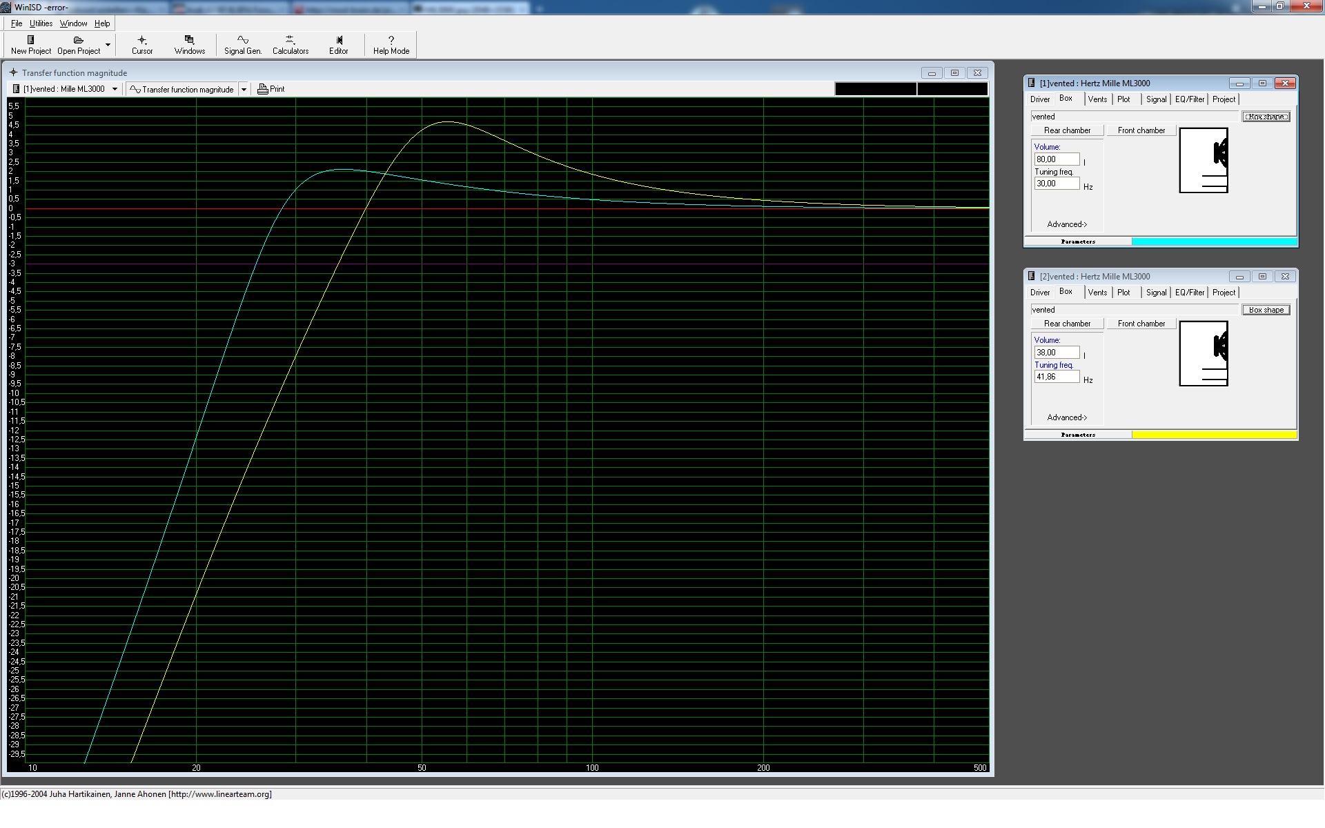

Laut Hertz ist ein 38L Gehäuse mit 42Hz Abstimmung als "Performance" empfohlen.
Ich bin mir aber nicht wirklich sicher, was ich von 42Hz als Abstimmfrequenz halten soll.
Hab das mal im WinISD nachgespielt und auch mal eine tiefere Abstimmung probiert:
http://www.mod-brain.de/pics/cars/Simon/ML3000.jpg
Was ist denn im übrigen Verhalten zu erwarten, ausser dass die Abstimmfrequenz nun deutlich tiefer ist und halt ein paar DB im max SPL fehlen?
Wird er langsamer, dröhnig, etc?
Ich bin mit BR-Gehäusen nicht ganz so fit, ich bau sonst nur GG. ;)
Wäre super, wenn mir da einer mit Ahnung bisschen helfen könnte. :)
Da frage ich mich wie der Port gemacht werden soll um kompressionsfrei zu arbeiten. :hammer: :hammer:
Bei 2 10er Rohren, was immernoch zuwenig ist, brauchst eine Länge von 60cm...dann hast aber schon 20 Liter IN den Rohren :woot:
Bei 38 Hz sind es schon 90cm Länge und 30 Liter IN den Rohren...
Hertz schlägt folgendes vor:
38L, 90mm Port, 220mm lang.
Das ergibt laut WinISD dann eine Abstimmfrequenz von 42Hz.. Wenn mich WinISD nicht (mal wieder) bescheisst). ;)
Mehr als ein fetter Peak macht macht der Woofer dann aber nicht. Schade drum.

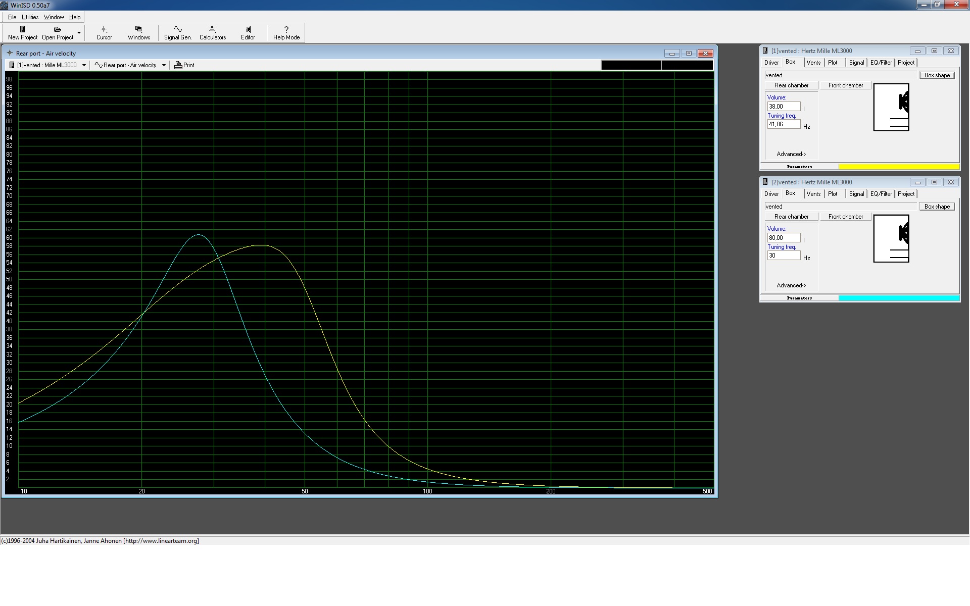

Kannst in Deinem Programm auch die Luftgeschwindigkeit im BR-Rohr sehen?
Bei einem 90mm Rohr bist vermutlich mit 20% vom möglichen Hub des ML3000 schon an der Kompressionsgrenze des Rohrs.
Aus meiner und auch physikalischer Sicht völliger Unsinn :ugly:
Siehe den Screenshot, den ich vorhin mal angehängt habe.
Hat halt genau bei 55Hz nen Peak, wobei ich nicht weiss, was Hertz mir damit mitteilen will... ;)
Mit 80 Litern und 30Hz Abstimmfrequenz sieht das schon deutlich besser aus.
Würde ihm dann wohl einen 35x250mm² Slot verpassen, so sind es nur 29cm Portlänge. Damit kann ich easy arbeiten.. ;)
EDIT:
Air velo:
http://www.mod-brain.de/pics/cars/Simon/ML_air.jpg
EDIT2: Wo ist denn die Kompressionsgrenze?
Ich versuche in der Regel bei 15 max 20 zu bleiben ;)
Ich dachts mir auch grad, 60m/s ist ganz schön schnell.. :D
Wo liegt denn nun die Grenze?
EDIT: Didi! Hilfe! Was ist denn nun die Kompressionsgrenze? ;) :D
