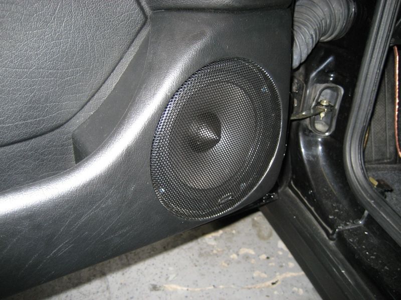

Ich habe mir mal deine Aluringe Bzw. Adapter angeschaut für Golf 4 , da brauche ich die Großen für 165 TMT ?!
Ich schneide aus der Türverkleidung das LS Gitter raus gibs da dann noch nen Blendring zwischen dem neuen LSgitter und Türverkleidung ?!

Du brauchst den Golf4 Stahlring und den Ziermontagering ZMR-184/172/12. ;)
Der Stahlring wird in der richtigen Position auf den AGT geschraubt/geklebt/gespachtelt. Die Flucht von LS-Gitter zu AGT stimmt um ca. 5mm nicht, daher
muss der Stahlring leicht versetzt montiert werden. Wenn er richtig sitzt dann noch großzügig mit Zinkspray behandeln.
Der ZMR wird in die TVK eingepasst (musst minimal aufsägen) und dann kann der ZMR mit Stahlring verschraubt werden.
