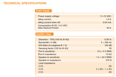

Bin bei der Suche nach einer 4-Kanal Endstufe für Tieftöner und 2x Subwoofer auf die Hertz HDP 8 gestoßen, die mit 4x 150W an 4 Ohm angegeben ist. Zusätzlich bringt sie eine einstellbare Eingangsempfindlichkeit von 0,3 bis 5,0V RMS mit, die es ermöglichen sollte mit vielen anderen Endstufen zusammen zu arbeiten. Liege ich da richtig mit meiner Annahme?
Frage, da ich eine Audison LRx 6.9 mit einer 4-Kanal Endstufe für Tieftöner und Subwoofer kombinieren möchte. Der Tieftonbereich geht bei mir bis 200Hz.
Zur Defintion Eingangsempfindlichkeit: Die Eingangsempfindlichkeit gibt den Wert in Volt an, der eine Vollaussteuerung der Leistung ermöglicht.

Ja
wenn du das mit dem Manual deiner LRx vergleichst, wird das selbe drin stehen.
selbst wenn sie von 0,2-4 Volt geht, passt das.

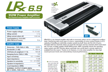

Auch hier der einstellbare Bereich für die Eingangsempfindlichkeit.
Und für den Tieftonbereich darf sich dann eine Hertz HDP 4 kümmern.
