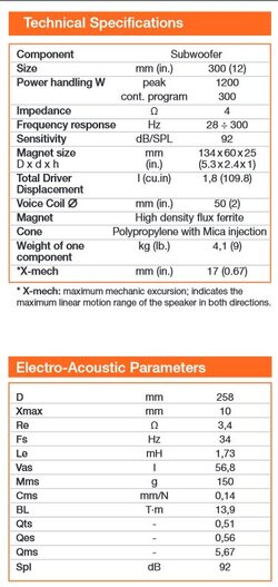

Ich habe Anhand der TSP das Gehäuse Berechnet, komme auf ein Volumen für ein GG von 61,6l
Das kommt mir nun etwas viel vor oder nicht für einen 30er
Kann mir mal jemand helfen dabei?
grüßle dani

Das ist die billige Serie von Hertz...mangels genügend Antrieb braucht er eben viel Volumen
um auf Qtc von 0,7 zu kommen.
In 35-40 Liter wird er aber bestimmt auch funktionieren.

mir gieng es aber auch Hauptsächlich nicht um den Sub selber sondern um die "erfahrung" mit WINISD ob ich richtig gerechnet hab und im unterschiede zu hören.
Bin eben noch sehr unerfahren was das Thema anbelangt.
grüßle dani

WinISD funktioniert schon
braucht man auch eben viel Erfahrung mit Praxis vs. WinISD und div. Woofern
Der Woofer ist aber so "lasch" dem kann die etwas höhere mechanische Dämpfung durch das "zu kleine" Gehäuse gar nicht schaden.
