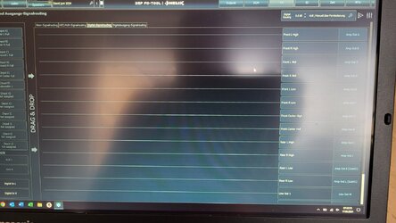

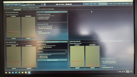

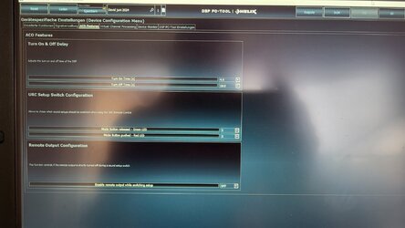

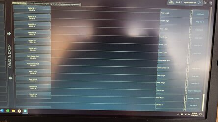

Hier mal Fotos der Einstellungen:
Power Safe Modus ist auch deaktiviert?
Dann muss die Verzögerung schon aus dem Zen V kommen
