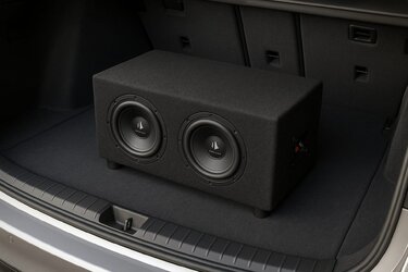

Laut KI müsste das ungefähr so aussehen.

Da haut die KI aber auch die Proportionen gut durcheinander.
Ein 20er Chassis in einen 25cm Würfel macht abzüglich Holz und Chassis etwa 10l aus. Wenn jedes Chassis aber 40l erhalten soll, sieht das nicht so dezent aus wie auf dem Foto. :)
Das auf dem Bild müssten ca. 36l sein.
Sag ich doch. Nichteinmal halb so gross wie es musste. ;)
2Chassis benötigen das doppelte Volumen.
