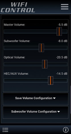

Ich mache mir zur Zeit ein paar Gedanken wie ich ein paar Schnelleinstellungen an einem Helix DSP durchführen kann. Irgendwie machen mich die verfügbaren Fernbedienungen nicht so glücklich.
Die einzige die was taugen würde, wäre der Director (weil sie ne Anzeige hat) aber je nach Fahrzeug auch schwierig schön zu verbauen und vom Preis her so teuer wie ein Mini PC mit Windows 11 und Bildschirm.
Am liebsten hätte ich eine App dafür aber die scheint es ja nicht zu geben und dieses WiFi-Control scheint es ja nicht mehr zu geben. Mit dem könnte man zumindest über den Browser die wichtigsten Funktionen steuern.
Komme ich mit verbundenem USB Kabel über Android irgendwie in diese Schnelleinstellungen? Sonstige Ideen?

In meinem Fall vom Mini MK1 aber die Fernbedienungen sind ja meistens kompatibel abgesehen von den verschiedenen Steckern am dsp selber.
Ja im Prinzip hast du recht, habe meinen noch relativ neu und probiere hier und da noch etwas rum, dafür wäre es schon ganz nett 😊
