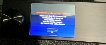

ich habe das Problem, dass ich meinen Director nicht mit meinem Helix DSP2 verbunden bekomme.
der Director verlangt nach einer auf dsp Tool 4.20 oder höher, ich habe die neueste 4.80b drauf.

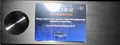

wenn ich den Director updaten will, ist die vorhandene Firmware höher als die, die der updater anbietet.
den Director hab ich im Dsp aktiviert und die Verbindung zum PC läuft über den Director

Wenn ich den Director updaten will, bietet er mir die Version 1.76 an, ich habe aber schon die 1.77 drauf

Ich komme auch in kein Menü vom Director immer nur die Anzeige dass er min. 4.20 vom Pc Tool benötigt und zurück zum Connecten.
auf dem Laptop wird auch kein Director angezeigt, Treiber sind alle installiert und das Orginalkabel wurde auch verwendet

dumme Frage: Der Director ist aber schon im Update Modus wenn du das Update probierst?
Einfach anstecken und per PC loslegen wollen klappt nicht
Genau man darf meine ich auch nur den Director ohne DSP verbinden. Also das Verbindungskabel muss beim DSP rausgezogen sein. Nur Stromversorgung und USB halt.

Die erste Meldung des Director ist lediglich der Update Mode. Den benötigen sie nur in dem Fall das sie ein solches durchführen wollen. Da sie aber schon die aktuellen Version geladen haben, ist diese Meldung zu ignorieren.
Die zweite Meldung kommt immer beim allerersten Start des Directors. Hier wird darauf hingewiesen das ihr Setup Nr. 2 am DSP deaktiviert wird. Diese Meldung können sie OK bestätigen und danach verbindet sich der Director mit dem DSP.

beides leider nicht hilfreich, da alles so gemacht wie in der Anleitung stand.
Der Director ist/war im Updatemodus, was aber nicht das Problem war da er auf dem neuesten Stand ist
