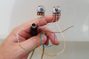

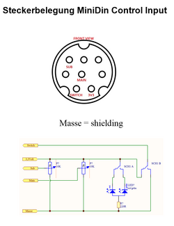

Also um ein einfaches Ponti selbst zu bauen, gibt es ja diese Anleitung:
Und ein paar Pins sind dann noch übrig :D
Für den Director Hab ich noch nichts gefunden.
Nach dieser Anleitung habe ich sogar schonmal eine Steuerung gebaut. Für mein jetziges Vorhaben aber leider nicht wirklich hilfreich.
Trotzdem vielen Dank
