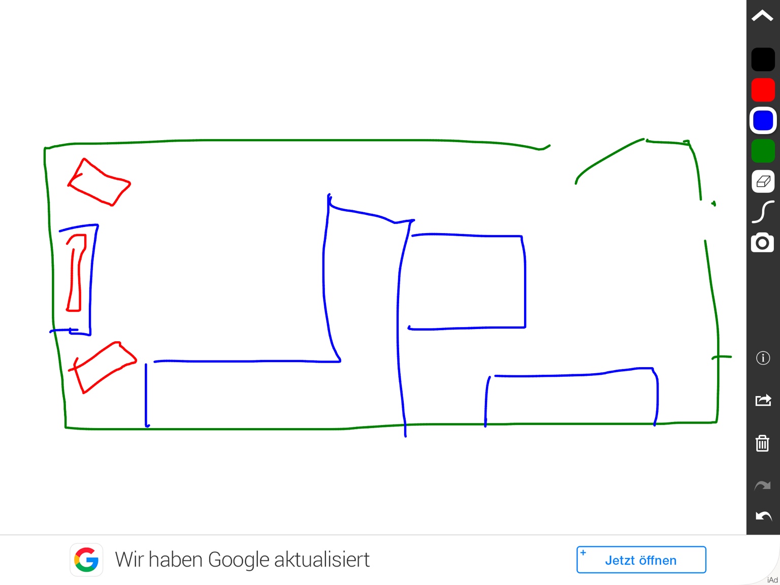

Habe mal mein Zimmer gebastelt...
attachment.php
Platz ist so ne Sache. Max. 40x20x25 (HxBxT)

gibbes keine Fenster?
Mit den Maßen kannst Du ne richtig feine 2-Wege mit 17er TMT und HT machen. Sowas macht durchaus schon Bass. Einen Sub wirst Du erstmal kaum vermissen, wenn er dann kommt, kannst Du schön tief trennen. Soll ich was raussuchen, das funktioniert? Für den Kurs kann man schon vernünftige Töner andenken.
Fenster sind rechts an der Wand. Quasi am Sofa lang 2 Meter breit.
Wirklich viel Musik kommt da nicht drüber, eher Filme. Was schwebt dir den da im Kopf rum? Und bitte WAF beachten :)

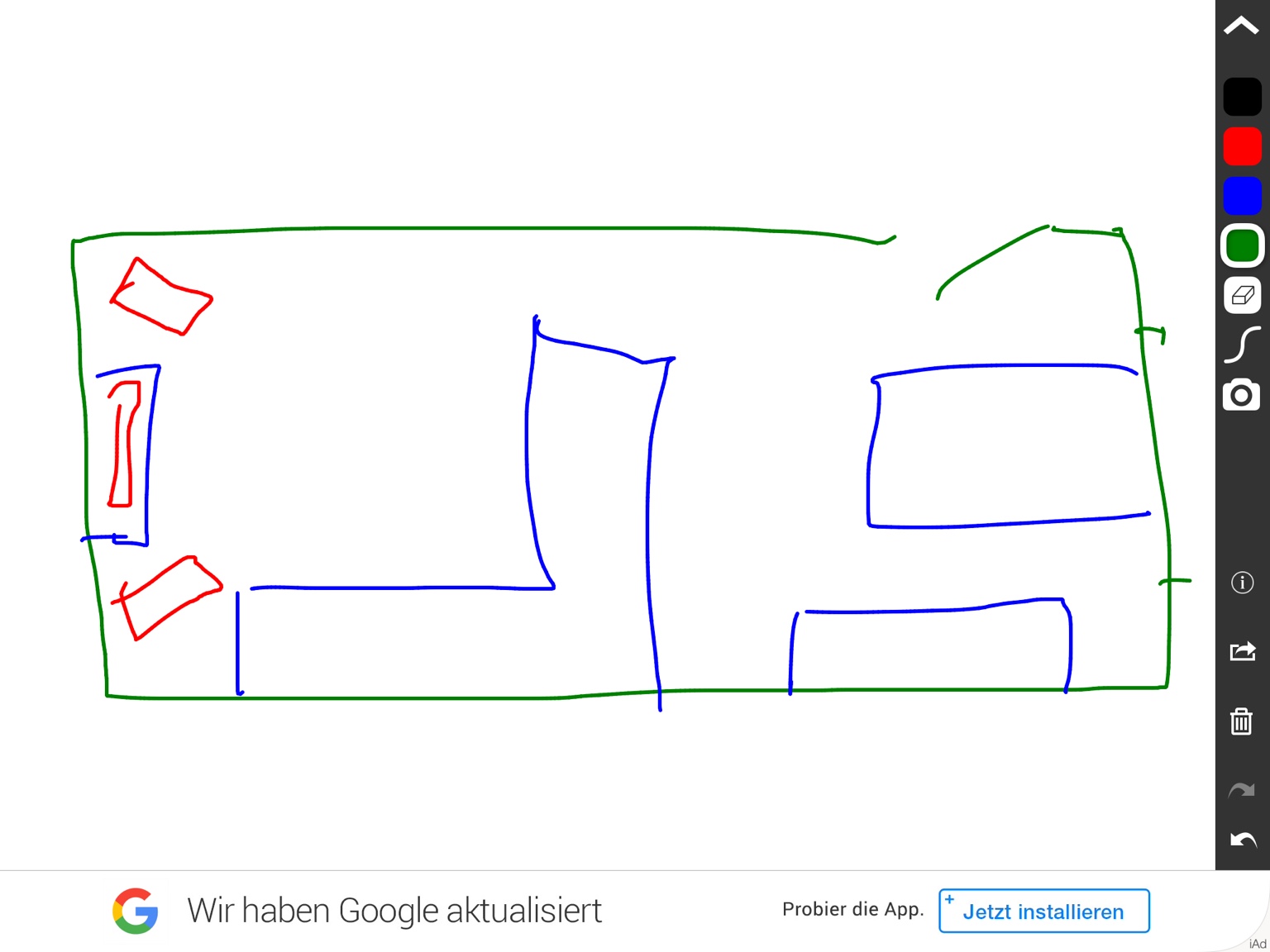

Leider nicht möglich. Auf meiner Skizze nicht dargestellt, da ich dachte es interessiert nicht, ist ein 2,5m breiter durchgang, quasi unser Flur und dann gehts direkt fliesend weiter ohne Tür etc. weiter zur Küche. Also da ist keine Wand...
naja, mehr Membranfläche -> weniger Verzerrungen bei gleicher Lautstärke. Du kannst 15 Liter realisieren (schreibst Du), da passt was mit 6,5 bis 7 Zoll - WAF ist halt immer abhängig von der Person - lass sie doch bei der optischen Gestaltung mitreden, DIY ist ja immerhin maximal individualisierbar, dass Du das kannst, hast Du ja schon gezeigt. Bei der gegebenen Wandnähe würd ich dann eher ein geschlossenes Vol. empfehlen.

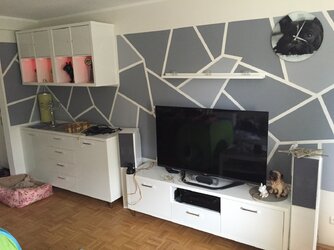

Vielen Dank für die vielen Empfehlungen, nur leider ist der Thread jetzt fast ein halbes Jahr alt und bei mir im Wohnzimmer sieht es nun ca. so aus:
Habe mich doch für Standlautsprecher entschieden. Und da keine Zeit für Selbstbau da war, habe ich 2 gebrauchte HECO Signature Front Lautsprecher besorgt, komplett auseinandergebaut, abgeschliffen, weiß lackiert und die Blende neu bezogen.
