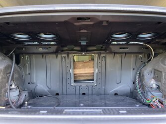

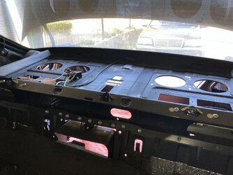

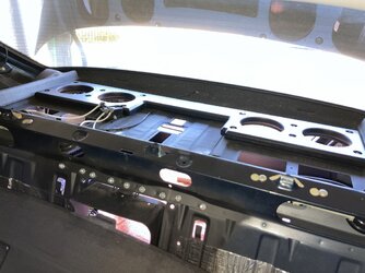

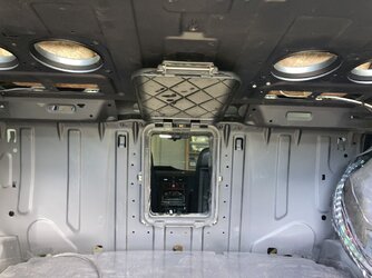

ich habe vor 4 16er Bässe in der Heckablage eines W202 zu verbauen, aber dafür muss diese noch besser verstärkt werden.

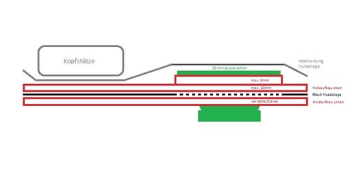

Ich möchte ober- und unterhalb der Heckablage eine MPX-Platte verbauen. Da der Wagen umklappbare Kopfstützen hat muss unter diesen das Brett dünner sein. Und da die offene Skisack-Klappe oben am Metall per Magnet hält würde dieser Teil ausgespart werden.
Auf der Oberseite der Heckablage sind ein paar Flächen mit Variotex Evo 1.3 beklebt.
Der auf einem der Bilder abgebildete Holzrahmen war mal ein Muster für 13er LS. Aber nur dieser Aufbau reicht einfach nicht aus.
Daher brauche ich mal eure Meinung dazu!
1. Welche Stärke sollte die untere Holzplatte haben ?
2. Sollte man zwischen Holzplatte und Heckablage irgendeine Art von Schaumstoff verbauen ? Wenn Ja welcher und wie dick ?

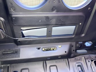

3. Müssen die vier rechteckigen Öffnungen in der Heckablage nahe der Rückbank genauso von der Größe her offen bleiben ?
Vielen Dank vorab !
Lg Chris

Die viereckigen Öffnungen müssen auf jeden Fall zu. Sonst gibt es einen akustischen KurzSchluss
Darf man denn die besagten Öffnungen bedenkenlos verschließen ?
Es geht um die luftdichte Abtrennung zwischen Kofferraum und Innenraum.
Also Hutablage, Sitzrückwand, Skisack, ggf. Radläufe
Dazu gibt es zwei Faktoren zu berücksichtigen:
a) Du möchtest die Vorder- und Rückseite vom Lautsprecher trennen. Sonst kann sich der Schalldruck durch die Membranbewegung ja gleich wieder ausgleichen und verpufft.
--> Alles so gut wie möglich abdichten.
b) Dagegen spricht die Innenraumentlüftung. In dem hinteren Stoßfänger sind Klappen versteckt, die spontanen Überdruck im Innenraum nach außen entlassen können.
Im Falle von Airbag-Zündung oder Türzuschlag.
Wenn der Innenraum jetzt absolut Luftdicht wäre, wo würde der spontane Überdruck hin ? Wenn Du jetzt die Entlüftungsklappen im Kofferraum durch das Verschliessen der Hutablage etc. abkapselst, dann wirken sie ja nicht.
Die Klappen sind ca. 200cm² groß. Nur um das einzuschätzen.
Wenn da 4x 16er drin sind, würden die ja auch einen gewissen Luftdruck "durchlassen".
Ich persönlich würde so gut es geht abdichten. Je näher am Lautsprecher, desto wichtiger.
Alternativ Öffnungen offen lassen und den Lautsprechern unterhalb der Hutablage ein Gehäuse spendieren.
Welche Materialien sollte man hierfür zu dämmen denn noch einsetzen ?
die Öffnungen könnte man auch als BR Port nutzen und für mich bettelt das fast nach Pappe und Glasfaser
So eben wie das ist bieten sich Holz- oder Aluplatte an.
