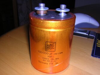

hab noch nie nen Headcap verwendet, mich aber die letzten Tage darüber schlau gelesen (gibt ja vieles).
Von daher mal ne kleine Frage, ob ich auf dem richtigen weg bin. Evtl. reicht ja ne Antwort mit "kannste so machen".
Hab folgende "Bombe" (siehe Pic) noch seit Jahren zu Hause rumliegen. Das Teil soll nun vor die Blackbox des HX-D2. Evtl. noch diese: http://cgi.ebay.de/ws/eBayISAPI.dll?Vie ... K:MEWAX:IT

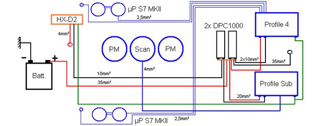

Zum Anschluss (mein Anlage siehe Pic):
Die Masse vom HeadCap packe ich direkt auf den Masseanschluss der Blackbox vom HX-D2. Den Plus vom Headcap schleife ich ein. D.h. Plus kommt bei mir von "Audi Klemme 30", geht durch die 10A-Sicherung, dann durch die neue Schottky-Diode auf den Plus vom HeadCap. Von dort dann auf die Blackbox des HX-D2.
Richtig so?

kann das zwar in der Zeichnung nicht erkennen, aber so wie d es schreibst ists völlig korrekt!
hi carsten,
in der zeichnung steht der cap nicht drinn.
danke dir für deine info bzw. bestätigung!
ok, brauche ne schottky-diode!
angebote an mich. :hippi:
danke!

Also mein Tip: Das bisherige Massekabel (lt. obiger Zeichnung) gegen ein 10mm2 Massekabel tauschen und mit dem Massehalter/verteiler der Endstufen verbinden und gut. 1 Cap mit Diode zur Gewissensberuhigung in die Leitungen rein und gut ist.
BTW: auf der Zeichung geht die Plusleitung von hinten nach vorne. Im Text schreibst du, daß du Plus von Klemme 30 bekommst?!?. Was stimmt den nun?
Noch ein Tip. Hole den Strom komplett von hinten!!! So habe ich das gemacht - und bei mir ploppte nichts...
liegt schon, siehe skizze oben.
ist so geplant. deswegen der thread.
es stimmt wie ich es beschrieben habe und in der skizze steht.
radio an klemme 30 mit plus
rest siehe skizze
war auch meine überlegung.

Ups, sorry, habs gerade verwechselt. Ich meinte, das Pluskabel auch noch von hinten nach vorne legen. Dann läuft das HX-D2 stabil - auch ohne Cap.
klingt plausibel.
müsste dann quasi... so halbwegs...von den beiden helixen profitieren...
na ich zieh mal ne strippe nach hinten.... oder besser 2... 2x 4mm²... hab keine 10er mehr. :D
