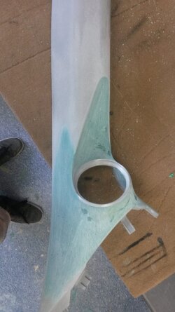

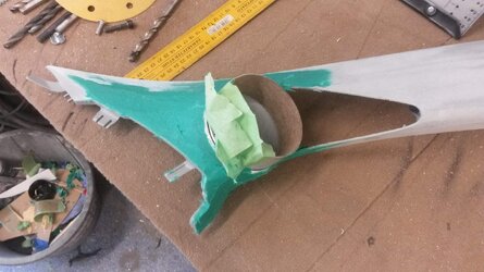

Meine A Säulen die ich in Meinem Mitsubishi hatte, die waren mit Glasfaserspachetel modelliert worden. Ganz ohne Harz

Alles mit Glasfaserspachetel
