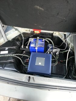

bei uns ist Nachwuchs Nr2 unterwegs,dazu stellt sich mir die Frage wohin mit dem Sub?
In denn KR möchte ich keinen Sub mehr,da ich trotz Speakon dann doch zu Faul bin immer wieder das Gehäuse auszubauen.
Ich habe mir gedacht das man ggf. das Handschuhfach nutzen könnte,da dann quasi das ganze Handschuhfach ausbauen und ein Gehäuse an die Postion des handschufaches bauen aus MPX und GFK.
Ersatzradmulde kann nicht benutzt werden da :
Im Fussraum selbst als Fussraumsub ist auch kein Platz da dort die Fane Soverreign 8-225 im GG spielen.
Geschätzte 15-20L Netto sollten dabei raus kommen.
