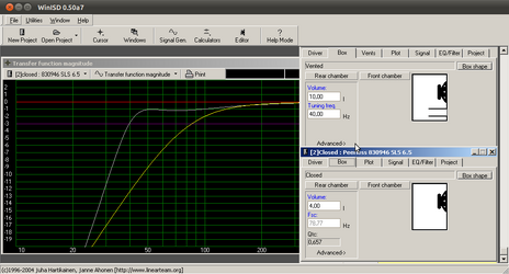

Peerless SLS in 4l - de 16er? Welche untere Grenzfrequenz wird da erreicht?
-3dB bei 85Hz im Freifeld...im Auto gehts da je nach Einbauort einiges tiefer :)
Das ist aber schon ne Ansage fuer so ein kleines Haeuschen. Gut zu wissen!
in 10l BR geht da noch einiges mehr ;)
Wirklich sehr interessante Dinger, speziell auch für's Auto.. Vielen Dank dafür..
