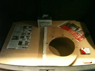

Brauche mal euren Rat! Der einbau ist los gegangen und schon stellt sich das erste Problem ein!
Auf dem ersten foto seht ihr meinen Kofferraum ausbau!
Die linke zeitung stellt meine Eton PA 4506 fürs frontsystem 3wege da! Die batterie sich selbst und die Malboro den einen prozzi und das Feuerzeug den Zeiten!
Welche lösung ist die beste?Bild 1 oder 2?
Danke für eure Hilfe!
[attachment=1:3cuhpbz0]ausbau 1.jpg[/attachment:3cuhpbz0]

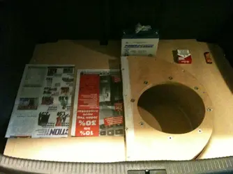

2.Möglichkeit
[attachment=0:3cuhpbz0]ausbau 2.jpg[/attachment:3cuhpbz0]

Moin
Ich würde es so verbauen das die Leitungswege der Stromversorgung möglichst kurz sind und die Signalleitungen von der Stromversorgung getrennt geführt werden. Je nach dem wo bei den Geräten die jeweiligen Anschlüsse vorhanden sind.
Willst Du den Sub so wie es gerade ist einbauen oder sind die Einschlagmuttern für einen anderen Zweck gedacht? Oder verbaust Du ihn invers?
Gruß DerChris

Da muss ich ihm Recht geben.
Würde persönlich aber zu erster Version tendieren.
