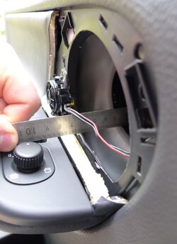

N'Morgen,
kann mir hier einer spontan die maximale Einbautiefe für den originalen MT-Einbauplatz im Golf V aus dem Ärmel schütteln?

40mm ist je nach Magnet knapp.
Eher 35mm maximal, wenn der Magnet in die Kunstoffkappe passt auch 55mm
Hier zwei Pics von meinem Golf, ich hab die Gitter wegen MT-Einbau auch grad draußen.
