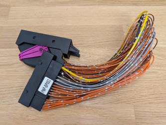

Hi!
Bin gerade dran am gleichen. Ich greife vorerst die Signale (Neben BT) nach dem H&K Verstärker ab. Dazu hab ich mir den Adapter von Puzu (PUZU PZ-BP003) besorgt und werde den entsprechend dann anpassen.
Das sieht doch schonmal ganz gut und passend aus.
Du schleust dann auch einen DSP/Endstufe über Highlevel ein, indem du die Kabel der „Verlängerung“ durchtrennst und gehst dann mit den Lautsprecherausgängen der Endstufe wieder auf die Verlängerung?
Hast du evtl. einen Belegungsplan der Pins/Kabel?
