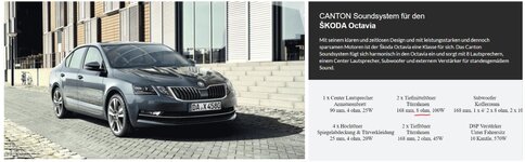

Aber aufpassen bei der ganzen Angelegenheit! Du solltest die Impedanzen deiner Serien LS prüfen.
Ich habe im Superb vorne 8Ohm TT und hinten 2 Ohm TT. Es kann sein dass die DSP Endstufe damit nicht klar kommt.
Gerade bei Canton auf der Homepage nachgesehen. Und siehe da...
Front TT ist ein 8Ohm Chassis. Und da machen die meisten digitalen DSP Endstufen quasi keine Leistung mehr.
Gut, Leistung wäre erstmal zweitrangig, die kann man immer noch bekommen. Wichtig ist erstmal wie an welches Signal rankommen. Weil bei high Level muss ich ja alles ändern, meine Hoffnung war nur die Front irgendwie abgreifen :)
Das geht natürlich, aber du musst das Signal dann summieren im DSP. Und danach de-equalizen.
Die Canton Endstufe fährt die LS vollaktiv an.
