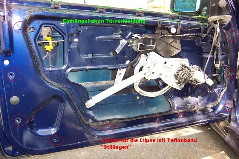

Anbei noch ein Bild von der Tür (geklaut aus'm Syndikat von Weiß-Blau-Fan-Rude):
Da wirst doch wahnsinnig und arm bis diese Tür vermünftig klingt und Bass macht.
Da kommt aus einem 8W3v3 in 12 Liter im Kofferraum mehr Tiefbass wie vorne aus den Türen.

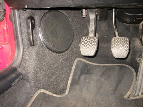

Kickbass geht doch sehr gut aus den originalen Plätzen im Fußraum...und schön angewinkelt
ist der Mittelton auch nicht soo schlecht....auf jeden Fall alles einfacher als die Türen massiv
und ruhig zu bekommen.

Du kannst einen flachen 20er in den Fußraum bauen und den Schweller als BR gehäuse benutzen. Das geht beim Compakt. Auch mit einem 16er haben wir das schon gemacht .

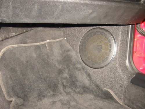

Hier ein 16er in Kickpanels mit einem Ziermontagering montiert.
