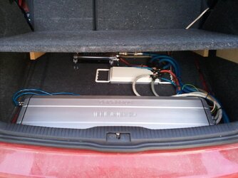

Damals war es vom Fachman so verbaut:
Wie man sieht war es:
Colossus + Cap + C4a unter der Colossus + Northstar NSB60.
Der DD 3515 füllte den ganzen restlichen Kofferraum darüber aus.
