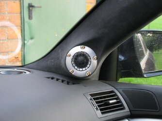

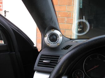

:fp: :wayne: Du warst scheinbar noch nie auf nem Treffen oder AYA-Event oder dergleichen! Da hat mindestens jeder zweite Hochtöner oder sogar Mitteltöner in der A-Säule! Gibt doch heutzutage kaum noch Autos wo da kein Airbag sitzt!
Natürlich war ich schon einmal auf einer aya- aber bspw Golf 4 gibt es auch ohne , und die neueren ala scirocco haben den im Himmel und nicht hinter der a Säule daher die Frage ;) danke für die Bilder :)

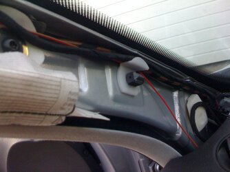

Hinter dem Schild solte eine Schraube sein....der Rest ist geklipst.
Falsch. Der Golf 4 mit Airbags in den A Säulen hat am oberen Ende ne spezielle Klammer, die nur durch Zerstörung lösbar ist. Muss dann beim Wiederanbau neu gemacht werden.
Im Netz findet man was dazu: http://www.motor-talk.de/forum/aktion/Attachment.html?attachmentId=356361
Falls von Interesse: Ich hab noch nen Satz A Säulen-Verkleidungen in der Airbagversion übrig, falls mal ne Rückrüstung nötig wird.
Ganz generell: Von einigen Autos (leider nicht vom Golf 4) sind die Crashversuche der Euro NCAP bei Youtube zu finden. Beim Golf 6 z.B. bleibt auch beim Auslösen des Airbags der untere Teil der A Säule an Ort und Stelle. Könnte man vielleicht als Argument ins Feld führen wenn der TÜV meckert.
Ok also a Säule abbauen und den Clips neu kaufen richtig ? Rückrüstung wird wohl nicht gemacht . Wenn der Clip oben ist wäre die Frage ob sie nach unten oder oben auf geht . Muss ich mal abbauen und schauen. Das mit der Schraube habe ich schon gemerkt das dort keine ist :)
