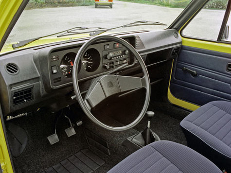

Sollte so aussehen das Cockpit. Habs selber schon über ein Jahr nicht mehr gesehen, so lange ist die Karre schon zerlegt und der an den Karosserie arbeiten ^^
Das Retrosound sieht ja schon nicht schlecht aus.
Wobei ich eigentlich dazu tendiere das originale drin zu lassen. Ich sehe so oft Oldtimer wo dann ein total billiges Plastik Bling Bling Radio drin ist. Für mich ist sowas ein absolutes No Go.
