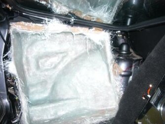

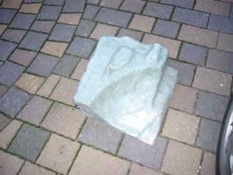

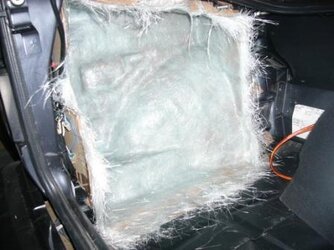

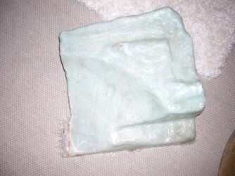

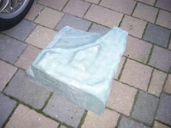

So, ich hab mich gestern mal ein wenig daran gemacht und ein subgehäuse laminiert.
Da ich möglichst wenig platz verschenken will, landet der sub in der seitenverkleidung im kofferraum...
Gestern war wie gesagt laminieren und entformen angesagt.. Heute wird das ganze auflaminiert um eine ausreichende stärke und stabilität zu erreichen...
Jetzt ist die frage: Welcher sub würde passen? Im gegensatz zu meinem erhofften volumen von 30L bin ich weit drunter gelandet.. Leider sind es nur ca. 20L und werden wohl auch nicht viel mehr werden...
Also, welcher sub würde sich da anbieten? Hat jemand vorschläge? Ich brauche etwas, das meiner anlage mehr tiefgang verleiht, aber ebenso den gewissen kick bietet... Ich kann die musik noch nicht genug "spüren", das fehlt mir ein wenig...
Anbei mal ein paar bilder...

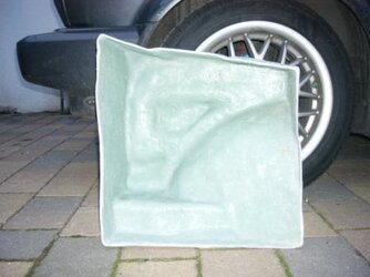

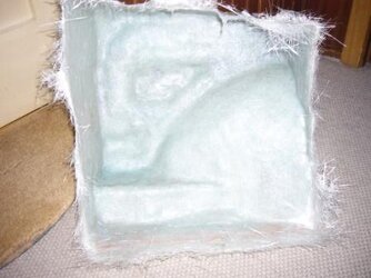

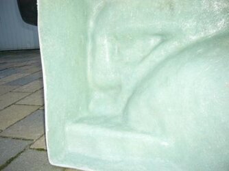

Naja, auf eden fall, heute noch bischen was laminiert.. Ist jetzt soweit fertig... Kanten sind gerade und die gehäusestärke liegt bei 5-6mm an den kanten.. Ist absolut stabiel das teil...
Weiter geht es aber erst nächstes wochenende, denn, 2L harz sind schnell abgefrühstückt.. :D
Rein gehen zeihmlich genau 20L... Ich habs nochmal ausgelitert und gewogen.. es waren etwar mehr als 18kg, also 18L. Allerdings war das gehäuse von vornherein nicht bis zum rand gefüllt und es ist auch noch einiges daneben gegangen...
Wegen dem jl 8/10w ist das problem, ich glaube ich komme mit der einbautiefe nicht ganz hin... Der radkasten wird im wege sein... Muss mir mal ne platte mit passendem loch machen und einfach mal drauf legen... Das wird aber definitiv eng...
