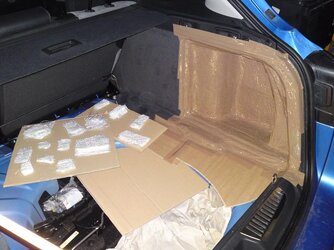

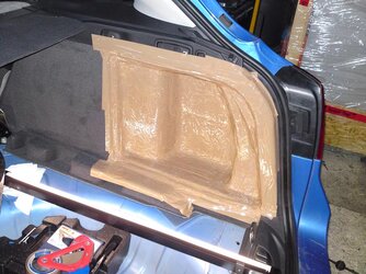

Dann noch eine Frage zu einem GFK gehäuse in der RRM, habt ihr da Erfahrungen was ich als Trennmittel benutzen kann um das Laminierte zum bearbeiten wieder raus zu bekommen?

also ich hab meine mulde nur mit braunem paketband abgeklebt,
musst nur doppelt oder dreifach machen...
wenn du dann 3-4 schichten laminiert hast ( am besten die fasermatten in relativ kleine stücke schneiden dass sie gut aneinanderliegen und sich keine luftblasen bilden) dann trocknen lassen und dann kannst das ganze normalerweise gut herausziehen...
oder du kannst auch wenns günstig sein soll, ne dose sprühfett (weiss) kaufen und diese als "trennmittel" einsprühen... dann gehts leichter, hast aber danach die sauerei...
