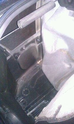

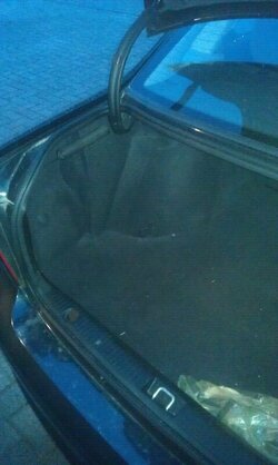

Hallo.
Also 2 Befestigungen kann ich rechts an einem Zwischenblech anschrauben. Ist leicht zu sehen auf den Bildern.
Die beiden andern müssten dann direkt ans Blech. Das ist also auch das Blech wo man Beulen von außen sehen wird wenn man da zu stark rumreißt um die Gewindestangen zu entfernen.
Wie wäre es wenn ich vorher Bitumen aufs Blech klebe? Auf die Bitumen dann Gewindestangen mit Loctite oder so. Dient dann ja lediglich der Stabilisierung der Endstufe. Rechts am Zwischenblech kann die Endstufe ja nicht abgehen.

hallo
warum die halteplatte nicht bis zum heckblech bauen ? da sollte es auch möglichkeiten zum verschrauben geben mit winkel an orginale rückleuchtenschraubpunkte oder orginale massepunkte nutzen
schau dich mal in dem bereich um
Mfg Kai
Ich würde mir auch eine komplette Trägerplatte bauen und gegebene Befestigungen mit einbeziehen.
Auf dem Bitumen wird dir jedenfalls nichts halten.
