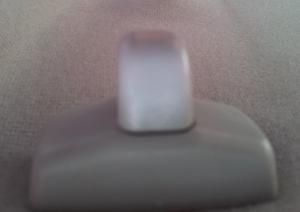

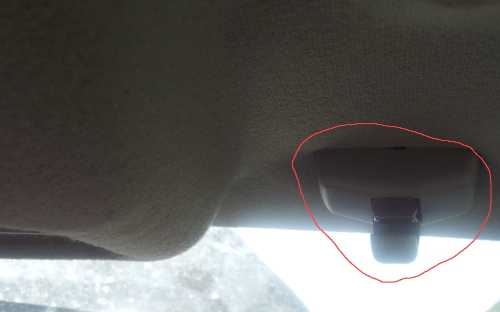

hy leute, hab n riesen problem.
Fahrzeug ist ein Seat Toledo 1M (baugleich mit dem 4er Golf & Audi A3 8L)
bin gerade dabei meinen dachhimmel sowie a,b, & c säulen zu demontieren.
die säulen hab ich schon alle ab, den dachhimmel auch (fast komplett). nur die halter für die sonnenblenden gehen nicht ab. hat dazu einer einen tip?
sind die teile hier......
bräuchste echt schnell nen tip wie die abgehen, damit ich den himmel endlich ganz raus nehmen kann.
Re: Sonnenblendenhalter demontieren
Das Käppchen über dem Haken geht mit viel Gewalt ab, imho haben wir damals mit nem Schraubendreher gehebelt und darunter sind die Haken nochmal geschraubt.
GRuß
Michael
dank dir werds gleich versuchen... melde mich dann zurück
ok mit roher gewalt gings dann echt ab... aber die sehen jetzt so naja milde ausgedrückt scheiße aus, da werd ich mir bei vw direkt neue kaufen. kostet nur 6,50€ für beide....
dank dir nochmals für den rohen tip :ugly:
geht leider (wieso auch immer) wirklich nicht anders :hammer:
