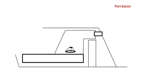

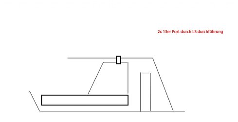

da ich nächste Woche meinen Kofferraumausbau anfange, und ja nun oft gelesen habe, das ein langer Port suboptimal ist, habe ich mir gedanken gemacht, wie ich diesen kurz halten könnte.
Hier mal 3 Skizzen. Ich denke die dritte Variante wäre wohl Optimal. Kann mir das jemand bestätigen?

Didi schrob in diesem Beitrag:
"Die Mindestportfläche ist 320cm² und wäre dann 24cm lang...wenn der Weg durch den Tank länger ist, musst die Portfläche entsprechend größer machen."
Also macht die dritte Variante - wie Du schon vermutet hast - den besten Eindruck. Ich gehe mal davon aus, dass die Konstruktion an jeder Stelle in etwa gleich breit ist.
Es ist sinnvoll, im ventilierten Teil des Gehäuses die Kante des Knicks großzügig abrunden. Ansonsten sollte das geschlossene Gehäuse nicht zuu flach sein und den Absatz oben rechts würde ich mit einer möglichst großen Höhe bauen.
Alles Gute, Kim..

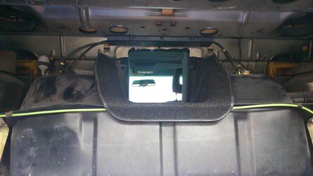

Bewegen darf sich die Kiste nicht können, wie willst du sonst den Port ordentlich durch den Skisack führen?
Ich würde mir überlegen, die Kiste durch das Hutablagenblech von oben zu verschrauben. Für unten könnte man das Bodenblech durchbohren, sauber konserviert rostet da auch nichts. Wird bei der Hängerkupplung am Typ89 auch so gemacht.

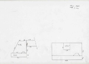

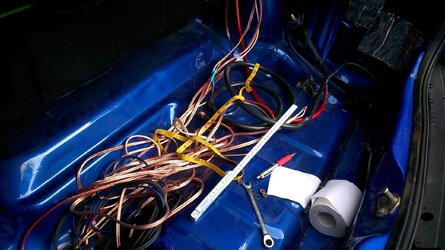

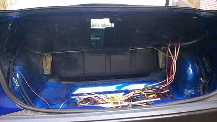

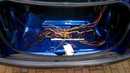

So, hier mal ein paar Bilder vom leergeräumten Kofferraum und eine Zeichnung wie ich mir das Gehäuse vorstelle. Ich denke das wird sehr eng, da die Maße schon fast den ganzen KR einnehmen. Rechts hätte ich noch ein bischen platz für die zusatzbatterie. Die Endstufen müsste ich auf dem Gehäuse schrauben.

Mein Port hat die aussenmaße von 23x25cm bei 18mm MDF ( sind dann : 19,4x21,4cm 416cm² portfläche) bei einer länge von ca. 33cm.
Da ich das vent volumen auf 80l auslege und eine abstimmfrequenz von 72Hz erzielen wollte ist der Port definitiv zu lang. Ist es richtig, das ich das volumen vom Gehäuse kleiner machen muss, um den Port länger zu bekommen?
Stehe da gerade echt auf dem Schlauch.
