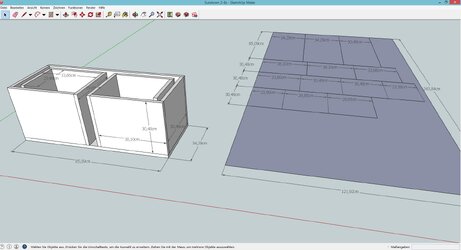

Hallo, ich bin ja nun von den Audio Systems mangels Leistung zu einem paar Sundown SA8v2d2 gewechselt, diese liegen auch schon in FFM am Flughafen *freu... innerhalb von 3 Tagen* egal :-)
Also auf jeden Fall habe ich mal in voller Vorfreude das von SA vorgeschlagene Gehäuse gebaut.
Aber als ich dann fertig war kamen mir schon die ersten Zweifel bezüglich der Größe... Ich muss zu meiner Verteidigung sagen das ich bis dato immer nur 12er Woofer verbaut habe, und davon eventuell ein wenig geprägt bin, aber es wirkt meines Erachtens als doch ziemlich wenig Volumen. Was denkt ihr?
Gruß Alex
hast im ganzen wenn ich so überschlagen ca. 68l.Volumen.
Weis nicht was angegebne sind lt. Hersteller
21l. Volumen sind es laut Seite. Aber größer hat bis dato bei noch keinem Woofer geschadet...
