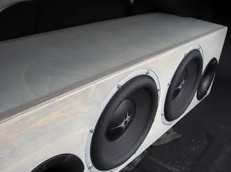

Hey Leute,
ich wollte für den AYA - Start nicht mehr extra mein Gehäuse beziehen :hammer:
Jetzt hab ich gelesen, dass man es auch lackieren kann!
Womit lackiere ich am besten? Wo kriege ich das auf die schnelle gekauft?
Gehäuse ist aus MDF
hier mal ein Bild
Gruß und schönen Abend noch
Stefan

Bezogen hast du das aber deutlich schneller und billiger als lackiert....
Zum lackieren von MDF mußt du den ganzen _Rotz erstmal grundieren/spachteln und dann lackieren und die Frage woher man Lack bekommt ist nicht ernst gemeint oder?

Beim Stahlgruber etc. bekommst du alles fürs lackieren was du brauchst. Ich würde für den Anfang nach dem spachteln der groben Unebenheiten Spritzfüller nehmen und dann heissts sprühen, schleifen, sprühen, schleifen usw. bis du die Oberfläche glatt hast. Und selbst dann wirst du beim abschließenden lackieren sicher noch die eine oder andere Macke sehen die dich ärgert, ich hab das schon hinter mir.
Ich würde dir auch davon abraten, du verbrätst sehr viel mehr Geld und hast sehr viel mehr Arbeit als mit dem beziehen.

Also ich hab damals meinen 300l Bandpass auch lackiert. Beziehen wäre definitiv zu teuer gewesen. Ich habe 1 1/2 dosen Farbe (zu je 20€) genommen und habe den Lack gerollt. Der Lack enthielt auch schon eine Grundierung! Also anschleifen und rüber damit! ;) Ich denke wenn du nur den Sichtbereich lackierst kommste mit einer Dose hin..

Lackieren ist ein Undankbarer Job. Wenn du es 100%ig haben willst und evtl. noch Hochglanz brauchst du schon ne Lackierkabine.
Sonst hast du überall Staubeinschlüssen.
Ich würde auch eher zu dem Struckturlack greifen.

Abgesehen von dem Lackierungsthema - wie soll der Sub funktionieren, wenn die Riesen-BR-Offnungen direkt an der Kofferraumklappe anliegen (so sieht es zumindest auf dem Foto aus) und kaum "Platz zum Atmen" haben. Damit ist doch die ganze Abstimmung futsch. Das Ding dürfte nur beim geöffneten Kofferraum funktionieren!!! Willst du so zu AYA fahren?
Ayayaj, dafür dürfte mehr Abzugpunkte geben als für die fehlende Lakierung :kopfkratz:

Glaub mir, das funktioniert auch so ;)
Hinten sind zwar nur 7cm Luft, aber reicht!
@All: Danke für die vielen Tipps. Warnex werde ich auf jedenfall in Betracht ziehen. Sieht echt geil aus in dem Thread mit seinen LS im Wohnzimmer :thumbsup:

Dass die Klappe nahe der Ports ist verschiebt die Abstimmung nach unten. Klanglich muss das kein Nachteil sein.
