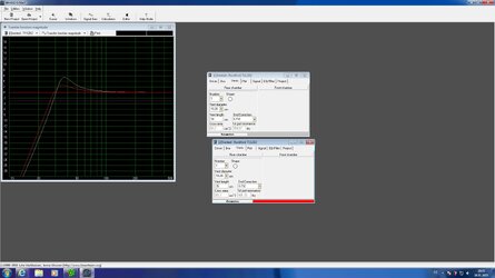

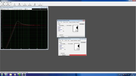

Ich melde mich hier weil wieder mal ein Projekt ansteht und zwar ein Hifi Ausbau im Wagen eines Freundes. Aufgrund des knappen Budgets haben wir schon einige gebrauchte Sachen zusammen getragen. Darunter auch ein Rockford Fosgate T112D2 Subwoofer-Chassi dass in einem Bassreflex Gehäuse Platz finden soll. Leider bekomme ich es nicht hin ein optimales Gehäusevolumen dafür zu finden. Der Subwoofer soll an einer Hifonics Brutus BXi4000D Endstufe betrieben werden.
In erster Linie soll Wert auf Klang und Ausgewogenheit gelegt werden da eigentlich jede nur erdenkliche Musikrichtung, angefangen von Schlager, über Techno, Metal, Rock, bis hin zu HipHop gehört wird. Lautstärke und Druck sollen aber auch nicht zu kurz kommen. Der Hersteller gibt ja ein Volumen von ca 50 Litern an. In verschiedenen Foren liest man von 60 bis 80 Liter Gehäusen.
Es währe echt toll wenn mir ein paar erfahrene User ein paar Vorschläge für Gehäuse machen könnten. Die TSP sollten eigentlich alle auf der verlinkten Seite zu finden sein.

Bin zwar nicht ganz so bewandert mit WIN ISD, aber hier sind 2 Vorschläge. Vielleicht können sich die Profis nochmal Äußern.
Ich würde wohl geschlossen um die 40 Liter bauen.
Vielen Dank schon mal für die bisherigen Vorschläge. Währe echt Toll noch Meinungen zu den Vorschlägen von Achim zu hören. Wie würde es denn mit dem Gehäusevorschlag des Herstellers aussehen? Ist das empfehlenswert oder sollten es dann doch mehr als 50 Liter sein? Geschlossen wollten wir das ganze eigentlich nicht machen da man aus einem BR-Gehäuse doch etwas mehr Lautstärke holen kann. Aber ich lasse mich auch gerne eines besseren belehren.
