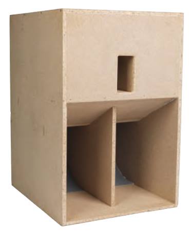

Moin, ich habe jetzt einen Mivoc AWX 184 gekauft und wollte jetzt mal wissen ob der Bauvorschlag vom Hersteller so sinnvoll ist, oder ob ich lieber win anderes bauen sollte. Er sollte alles an Musik spielen, aber auch ein wenig tief spielen können. Zum Einsatz soll er in meinem Mercedes 308 Transporter kommen.
Vielleicht kann das ja mal einer der Ahnung davon hat nachrechnen.
Datenblatt und Gehäusevorschlag:
http://www.lautsprechershop.de/pdf/mivoc/awx184.pdf
MfG Felix
Außenmaße 90x70x60cm :ugly:
Issn geiles Teil, und wird hoffentlich auch irgendwann mal zuhause bei mir Einzug halten :-D
Die Vorschläge von Mivoc selbst sind schon ok, kannst aber im Carhifi Bereich keine allgemein gültige Aussage machen.
Für HomeHifi gibts viele Vorschläge, egal ob Horn oder BR.
Denke mal nicht das viele den Platz im Auto haben um den zu verbauen ...
Hat noch einer Vorschläge oder schon eigene Erfahrung mit dem Teil im Auto gemacht ?
Horn im Auto ist definitiv übertrieben! Es sei denn du willst mit offenen Hecktüren nen Baggersee beschallen... :bang: Für PA ist das super, aber im Auto nicht so prall und riesig groß. Würde da eher zum BR-Bauvorschlag raten.
