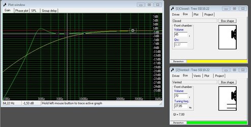

Ich habe nun das Gehäuse mal in WinISD berechnet, muss aber gestehen ich kenne mich mit dem Programm nicht aus.
Gelb ist geschlossen mit dem vorgeschlagenen Volumen (mal 2 da 2 Woofer)
Grün ist Bassreflex ebenfalls mit dem vorgeschlagenen Volumen und Port (je mal 2)
Von der Kurve her sinkt das geschlossene Gehäuse doch schon sehr früh releativ stark ab. Bei 40HZ sind es -6,4 DB
Das Basreflex hat einen peak von gerade mal 1,2DB bei 30HZ und erreicht einen tiefpunkt bei -1,59DB bei 51hz. Das sollte jedoch dem fiesta deutlich mehr liegen als das geschlossene oder?

Um den Thread mal aktuell zu halten wenn hier evtl. einer das selbe Problem hat.
Wolfgang von BS Car Hifi sagt: 70 Liter, 10ner Port 25cm lang.
Gibt im WinISD ne nette Kurve und seine Erfahrung mit Treo gibt ihm hier sicherlich recht :)

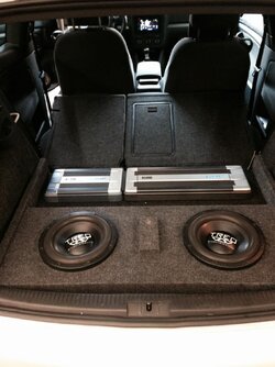

Mein Gehäuse ist im Endeffekt nun so 87l groß geworden. Jedoch woofer und Rohr noch nicht angezogen. Das Rohr ist ein 10 er mit winkel und ist so grob 28cm lang.
Woofer gehen schön tief runter (134db @31 Hz und 136 @ 43 Hz Peak) laufen also schön linear. Wenn der Kofferraum offen ist höre ich leichte Luft Geräusche vom Port wenn ich dahinter stehe. Innen ist davon jedoch absolut nichts zu hören
Bin also recht happy damit.
Cool das ich nicht der einzige mit nem paar ssi bin. Sind dann doch verdammt selten. Hast mal n Foto?
Mfg Simon
