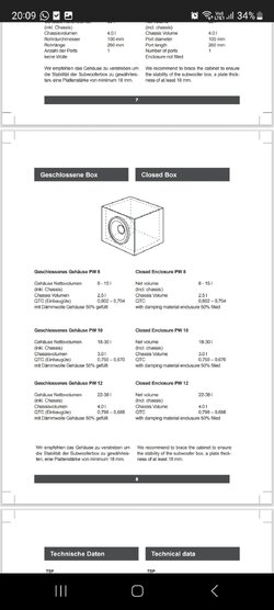

Ich habe eine Frage bezüglich des Eton PW10, Eton empfiehlt ein geschlossenes Gehäuse von 18 - 30 Litern, ich habe aktuell ein Gehäuse mit 25 Litern.
Da mir auf meinen JBL Subwoofer dummerweise etwas drauf gefallen ist, wollte ich diesen gegen den Eton tauschen.
Ist das Gehäuse geeignet, oder wäre eine andere Literzahl empfehlenswerter?
Kann mir da einer helfen?

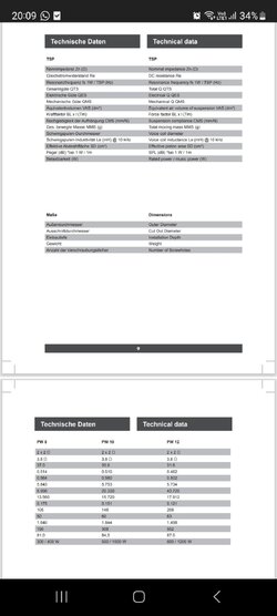

Ich hab im Anhang mal die Daten des Eton Subwoofers angehängt
Vielen Dank

Danke für deine schnelle Antwort
Die empfohlenen 50 % Dämmwolle auch, oder?
Das ist natürlich etwas von der Gehäuseform abhängig.
Es schadet nicht. Du kannst z. B. das Visaton VS-WOOL2 oder gleichwertige Poster/Vlieswatte nutzen.
Wichtig wäre nur: nicht stopfen, locker an den Außenwänden anbringen reicht aus.
