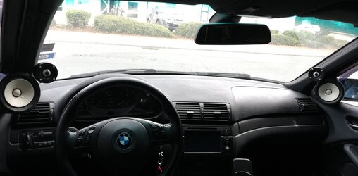

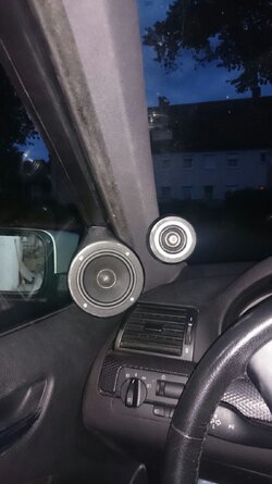

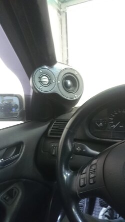

Die d2904 sind bereits in den Spiegeldreiecken verbaut und sind im Betrieb. Der Subwoofer spielt (schiebt

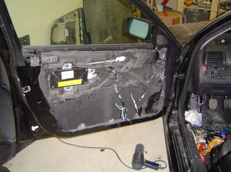

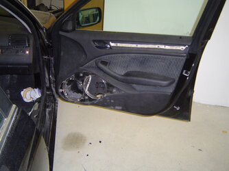

Um die 16er Serie-7-TMT in die Originaleinbauplätze einzubauen, habe ich zuerst beschlossen, die Standardumbaumaßnahmen am e46 durchzuführen: Loch in das Blech schneiden (E46 Viertürer hat keine Öffnung), Montageringe drehen oder 3d drucken, Tür dämmen und die Türverkleidung passend machen – fertig, so war der Plan.
Der erste, der versucht hat, mir das aus dem Kopf zu schlagen, war der Händler und erfahrene Einbauer aus meiner Nähe. Seine Begründung ist, dass ich die Tür niemals ruhig und wasserdicht bekomme, viel zu aufwendig und teuer und dass es heute, im Gegensatz zu früher, 13er-Chassis gibt, die problemlos in die Türverkleidung passen und sehr guten Bass- und Stimmenbereich bieten. Lediglich etwas die Türpappen verstärken und dämmen, fertig.

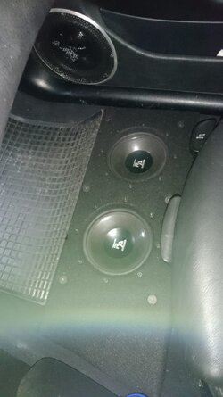

Vor kurzem habe ich bei einem Forenmitglied einen Fußraumsubwoofer auf der Beifahrerseite gehört. Der Klang und Effekt von vorne hat mir sehr gut gefallen, und ich könnte mir vorstellen, auch so einen zu bauen.
