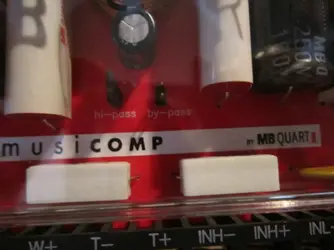

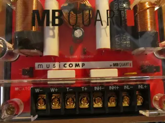

ich bin neu hier, und hab da gleich mal ein kleines Problem.
Habe Frequenzweichen von MB Quart, Typ ist MCX 100, die ich gerne für mein FS nutzen würde.
Die meisten Sachen wegen Anschluss und Jumpern sind soweit klar.
Nur in der Mitte der Platine ist noch ein Jumper, der einmal auf "hi-pass" oder auf "by-pass" gsteckt werden kann.
sieht man auf den Bildern.
Kann mir jemand sagen was dieser Jumper bewirkt?
Danke
Grüsse Holly

Er schaltet eine Highpassfunktion ein ! Ich glaube 6dB 80Hz.
Wunderbar, das ist genau die Antwort, die ich mir erhofft habe. :D
Da bekommen meine Kids ja dochnoch "ihr" Hecksystem vor dem Urlaub.
