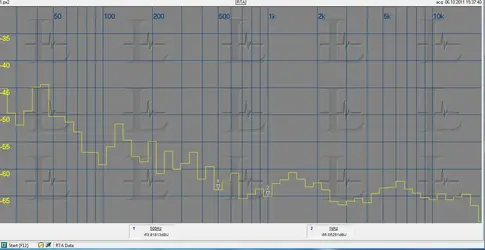

Wo liegen denn deine Trennfrequenzen?
im Acqisition-Menu kannst du die Avg´s auf 20 stellen und den Haken bei Average / Decay setzten.
Weiter unten gibts nen Punkt der sich Autostop nennt , da dann auch AVG auswählen.
@ Moe
Die Trennfrequenzen liegen im Moment bei LOW 50Hz 12db, MID-L 63Hz 12db, MID-H 3,2khZ 12db, HIGH 3,2khZ 12db!
Wollte nun erstmal wie bereits erwähnt MID-H auf 4khZ anheben mit 12db.
