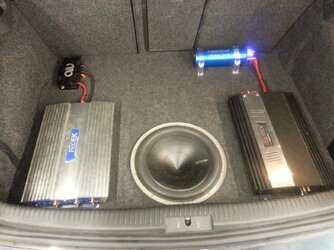

ich würde mal gern wissen wie Ihr eure Reserverad Gehäuse befestigt in der Mulde damit es nicht durch die Gegend fliegt.
Innen Zentral mit ner Schraube ist klar aber was gibts für alternativen wenn das nicht möglich ist?
Desweiteren welches Anschlussterminal ist da zu empfehlen?
Wie habt ihr das so gelöst?
Gruß ironkrutt
Bei mir ists ne recht "kompakte" Einheit aus Muldeneinbau (laminiert) und Geräteträger der mit seinem Außenrahmen regelrecht gegen die Kofferraumwände + Rückbank drückt, da bewegt sich null bevor der Rahmen nicht draussen ist .... die Schraube in der Mulde selbst ist eigentlich nur Deko xDD
Bzgl. Terminal würd ich mir mal die Neutrik Speakon Verbinder anschauen, sehr wertig und halten quasi ewig :)
Also ich hab das ganze ausgescheumt..
Die folie wurde nachher entfernt..
Und dann hab ich noch ne mdf oben drauf geschraubt die als geräte träger diehnt..
Die liegt dann ringsherum überall an .. da bewegt sich auch nix mehr..
