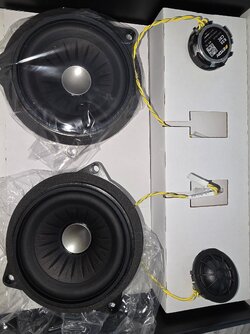

Den Anfang macht die heutige Lieferung.
Das Eton UG BMW B100-T
Es macht einen echt hochwertigen Eindruck. Was mich aber besonders überrascht hat, ist das Gewicht der Hochtöner. Da hat man echt was in der Hand. Kenne ich so nicht.
Morgen kommt dann noch das restliche Dämmmaterial. Und dann mal sehen wann ich starte! Je nachdem wie das Wetter wird und was meine Regierung für Pläne hat! 😆😉
