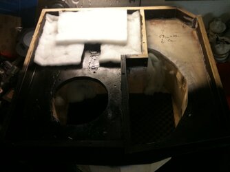

Hallo, da ich gerade meinen Fortissimo Bandpass in mein Reserverad baue, wollte ich euch mal fraaagen ob das so geht mit dem Port!
Geschlossene Kammer ist die links oben! ca. 19 Liter!!
Ventilierte kammersind 42 Liter.
Ist das Reserverad unten + der Rechte Teil oben.

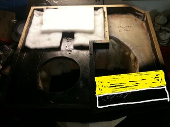

Die Höhe sind 6cm, und die braite sind 32cm oben am Port!gelb markierte fläche!! Somit haben ich eine Portfläche von 190cm²! Das sollte reichen!
usschnitt geht unten rechts dann nach oben in den Fahrgastraum. Sollte doch passen in der Mitte des Portauslasses habe ich dann ca. 16cm. Länge!
Was meint ihr? Hab ich das richtig gerechnet mit dem Port?? Weil ja auf der rechten Fläche der Boden bis hinten durchläuft!!
Grüße Kim
